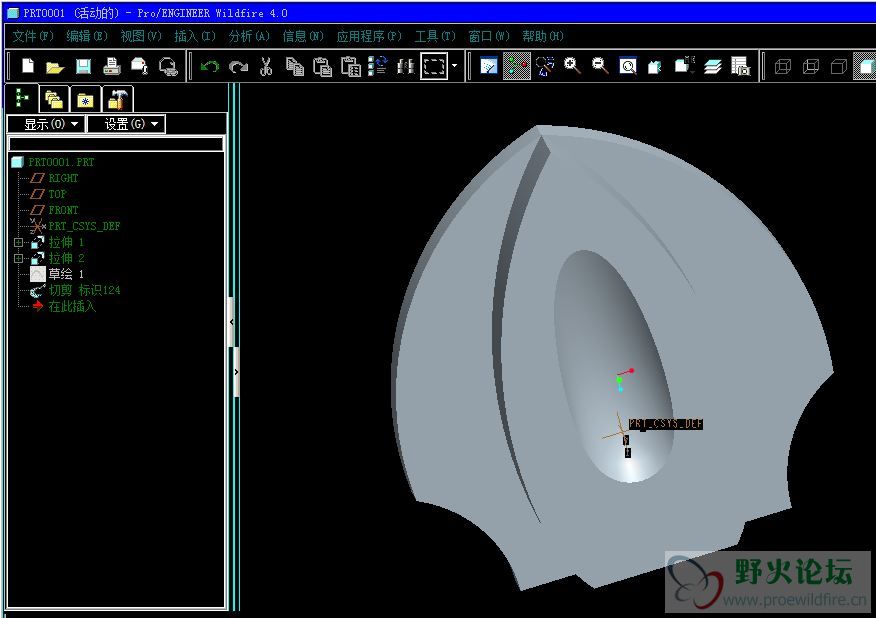

就是图中的那个类似水滴的凹槽。画个类似的就行,我是新手不知道该怎么做。来个高手讲解下。谢谢

扫描切减

 楼主| 发表于 2012-3-3 11:59 | 显示全部楼层
怎么扫描切减? 说下 谢谢

发表于 2012-3-5 21:53 | 显示全部楼层
prt0001.prt.rar (125.55 KB, 下载次数: 33)

 楼主| 发表于 2012-3-6 11:54 | 显示全部楼层
回复 4# qwerabcd 的帖子
谢了
