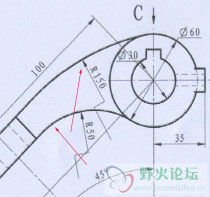

我是跟着图在CAD里画的,但是不会画红色箭头所指的两个R,因为不会找圆心,求各位指点,或给个DWG文件。在下不胜感激

发表于 2012-3-2 23:01 | 显示全部楼层
3点弧,两端相切
发表于 2012-3-3 11:01 | 显示全部楼层
应该是两点半径  因为半径已有  两头相切

 楼主| 发表于 2012-3-8 16:04 | 显示全部楼层
对不起,可能是我表达不够清楚,我的意思是:我是看图纸后在CAD里画,在画的时候怎么通过已知的R值找出圆心,怎么确定切点的位置

发表于 2012-3-11 08:17 | 显示全部楼层
在软件中利用相切的捕捉,就可以捕捉到斜线与圆弧的切点、圆弧和圆的切点,然后输入半径即可
发表于 2012-3-18 16:07 | 显示全部楼层
上面的r150,比较容易找,通过相切点捕捉到,下面的r50比较麻烦,先找r50圆心,在画个r50的圆,修剪即可,cad画是比较麻烦的
发表于 2012-3-22 19:32 | 显示全部楼层
回复 楼主 340047351 的帖子
在CAD中输入画圆命令(C)回车,输入T(相切、相切、半径)。
