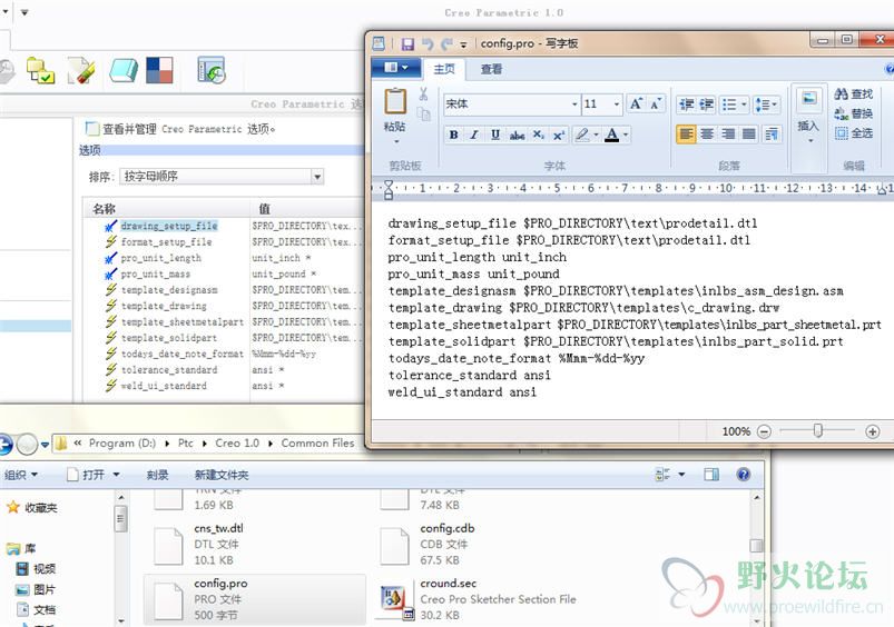

在以前的版本中config放置位置有三种位置,但第一位置是text目录中,而在CREO中,config文件好象只能放在起始目录下,这样不便于管理,弄到起始目录下乱七八糟的,有没有其它位置可以放置?

起始目录下没有config的话,就读取text目录下的

回复 2# 钟汉昌 的帖子
老兄,你没搞错吧,它不读取text下的config,只读启动目录下的config,我试过好多次了

发表于 2012-3-3 23:16 | 显示全部楼层
启动目录下的config.pro 我删除了,你看看图是读取的哪里的

回复 4# 野火 的帖子
谢谢,我看你的图片,才知道我放错了,应是Common Files下的text,而不是Parametric下的。

我的也只能放到启动目录下的,Common Files下的text怎么选确定键都是灰的确定不了。
