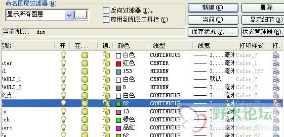

 楼主| 发表于 2008-7-8 10:25 | 显示全部楼层
没有关闭图层啊, 就是转成CAD的时候剖面线是黄色线的,
是不是还要设置过才可以打印出来,不然直接打印就是什么都没有,剖面线打印不出啊??

发表于 2008-7-10 16:39 | 显示全部楼层
CAD里设置打印线形,笔形选monochrome.ctb,这样打印应该没问题了

发表于 2008-9-8 14:12 | 显示全部楼层
你用的彩色打印模式吧
改成黑白就好了
