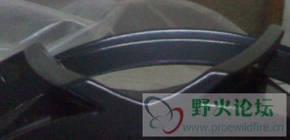

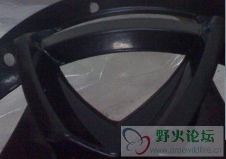

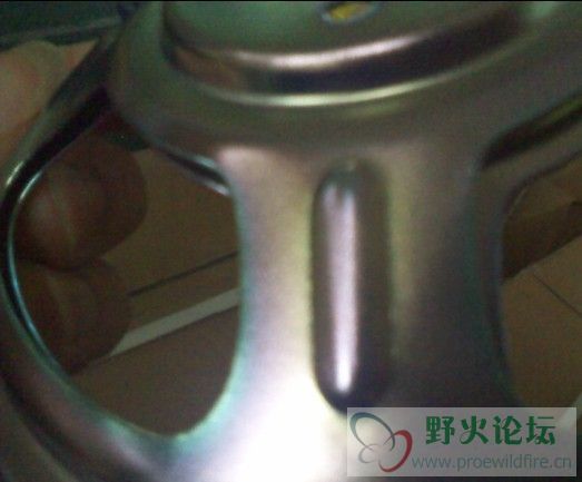

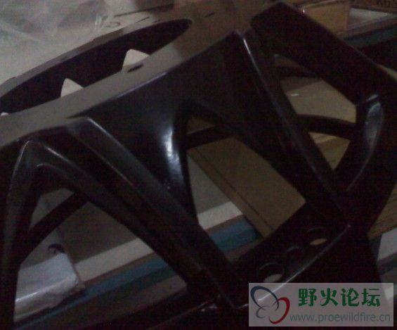

能不能帮我看看 刚毕业不久 这是在工作中遇到的问题 本人菜鸟 望高手解答
有两个东西 第一个是那个圆柱 它背面是凹的
第二个是那两个筋 是曲线的  我有想法用扫描 但画出来不像 望高手解答
发表于 2012-3-1 20:12 | 显示全部楼层
是钣金件,在钣金件模块里用折弯特征做
207
245
 楼主| 发表于 2012-3-2 19:44 | 显示全部楼层
回复 2# xjf19830119 的帖子
两个都是吗
106
144
发表于 2012-3-5 12:44 | 显示全部楼层
第一个在钣金模块下做个凸模冲一样就出来了,
