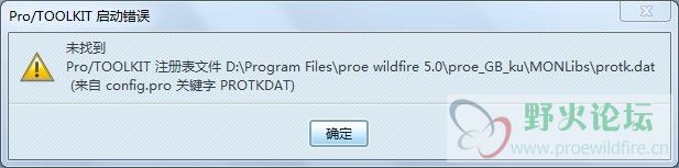

[求助] 有哪位大神知道这个应该怎么办吗
50
发表于 2012-3-1 19:44 | 显示全部楼层 |阅读模式
如图:
448
524
发表于 2012-3-2 07:20 | 显示全部楼层
从CONFIG.PRO删除含有PROTK.DAT这一行。这一行是引用标准件路径的。
