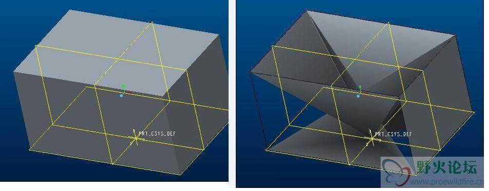

本人在CERO中建模,CERO1.0 M010、M020、M030,以及CERO2.0 B000的版本中都试过,模型采用着色显示,刚做完之后还好,但只要一旋转显示便一塌糊涂,请问怎么解决?

发表于 2012-3-1 13:42 | 显示全部楼层
试下在选项里输入这个看看,我一开始使用CERO时也有类似的情况
graphics
值改为:win32_gdi
繁华三千浮云散,红尘如梦,过客匆匆。
1288
47504
发表于 2012-3-1 20:00 | 显示全部楼层
安装下显卡驱动程序
 楼主| 发表于 2012-3-2 10:57 | 显示全部楼层
谢谢
