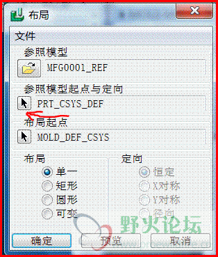

我准备要建模的时候 需要把 零件 和模具坐标系重合,可是重合以后发现 拔模方向变了,看了零件图后发现,原来是 零件图的Z轴不是产品垂直的,想更改,不知道怎么弄,望请教

在产品里面新建一个坐标,Z轴指向开模方向.然后使用这个坐标和MFG坐标重合,不使用默认对齐即可.

可以定义成垂直的吧,或者你做再做一个坐标系

5楼说的方法可以啊,不妨试试。
