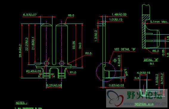

本人是搞产品开发的,对钣金模块不是很熟悉,请钣金高手帮忙看一下这个端子用钣金怎么画出来,谢谢!

那就实体画好了,转成钣金
 楼主| 发表于 2012-3-1 16:38 | 显示全部楼层
实体画好了转换不了钣金,厚度不一致,转换失败!

回复楼主的帖子
画好钣金实体,再拉伸切除行不?

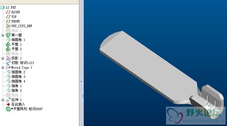

发表于 2012-3-4 13:53 | 显示全部楼层
我个人理解钣金的特征必须厚度一致吧,楼主你这个怎么会出现不同壁厚呢,草草画了一下 按你哪个的不同厚度我用钣金画不出来
12.prt.rar (97.62 KB, 下载次数: 91)

发表于 2012-3-5 13:59 | 显示全部楼层
把CAD图发过来我给你画

发表于 2012-3-25 19:26 | 显示全部楼层
对啊,上个CAD图来
