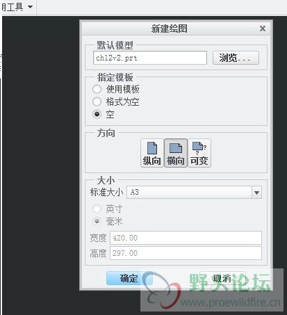

我用的是creo1.0 版的 在新建绘图里选择一般 打开后 右键单击怎么没有绘图选项的选项呀? 求指点 我是新手

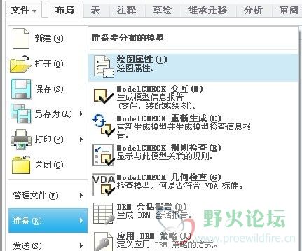

绘图选项在文件的下拉单里了啦
如图示

我已经选好了模型(指定模板为空), 可是当我点击确定的时候却是什么也不显示。。   求解之后应该怎么办?

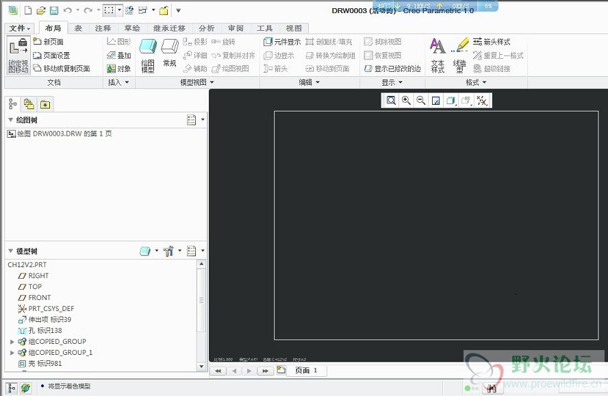

回复 2# 威廉 的帖子
可能是我没有把问题说清楚吧  你看看 我发的图片是怎么回事吧
发表于 2012-3-1 19:59 | 显示全部楼层
想显示视图要自己创建的
 楼主| 发表于 2012-3-2 17:56 | 显示全部楼层
   被我整明白了  创建确定之后 点击右键菜单的插入普通视图  然后选择默认  点击空白处 然后就。。
