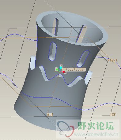

201222718505723363.jpg 花瓶如上图所示,现在进行分析
1.先用旋转做出整体,并用壳工具修改整体。
2.用函数做出花边,把花边投影到曲面上
3.复制粘贴整个曲面,选择花边投影进行修剪,保留下半部分。加厚该部分
4.草绘出装饰孔,并投影到曲面上
5.复制上曲面,复制粘贴上曲面,进行修剪,保留投影处的曲面
6.选择草绘 投影 修剪 ,进行合并组,然后阵列
7.选择一个组的修剪进行加厚,做出修饰孔,然后参照阵列特征
不知道,其他人是怎么做的,欢迎大家提出想法。
本人这里有一个问题,为什么我先做出修饰孔,然后阵列 是不行的?

发表于 2012-3-1 08:57 | 显示全部楼层
草绘,可变扫描,切除,阵列
四步完成
发表于 2012-3-1 09:27 | 显示全部楼层
按照楼上老师的教导做的,看看对不对。

 楼主| 发表于 2012-3-1 12:15 | 显示全部楼层
回复 2# 钟汉昌 的帖子
我去试试~
 楼主| 发表于 2012-3-1 12:16 | 显示全部楼层
回复 3# 火热阳光 的帖子
厉害啊!一看就会~
