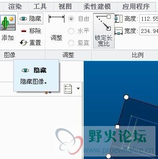

发表于 2012-2-29 11:00 | 显示全部楼层

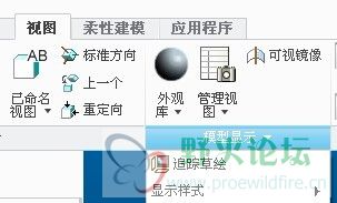

加厚不了,应是你的面组建得有问题,你可以试下,未合并的小面能否加厚
跟踪草绘图是这样去除的,如图示

发表于 2012-5-2 20:34 | 显示全部楼层
这跟踪草绘有什么用啊??
