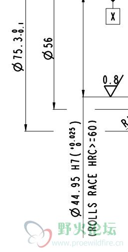

如图,pro/e工程图标注怎么自动将尺寸文字下的其他尺寸线自动断开?
如图,在PRO/E工程图标注时,怎么将与引线相交的尺寸自动断开?
如图,在PRO/E工程图标注里,怎么将相交的尺寸断开?

注意尺寸标注的合理性。如果你图上很多尺寸都断开的话,会让别人认为你做的图很乱,要尽量避免尺寸线相交。
你可以用插入断点,断开尺寸线。

自动断开我还没发现,手动断开加参数控制是有的
版主说的对,这是机械制图的问题,应尽量避免出现交叉的尺寸线
实际我们标注时注意一下,相交是情况是很少发生的
个别情况下,你还可以用加入角拐来表示,比auto cad方便多了
