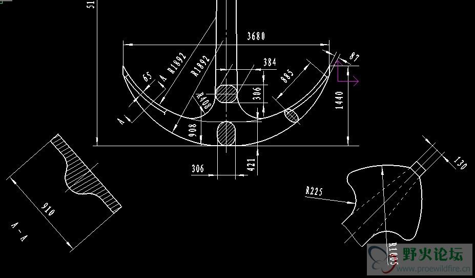

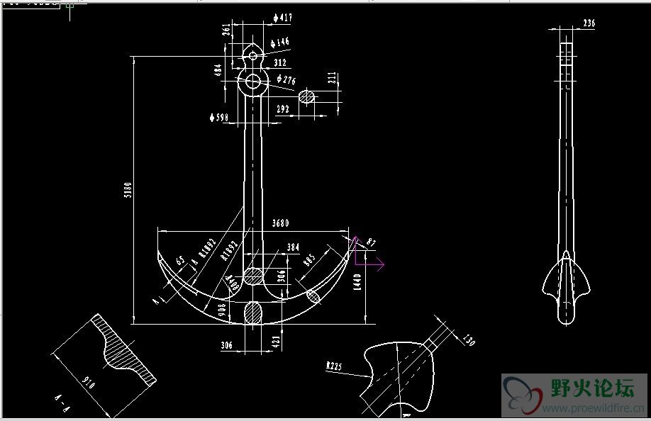

我是个新手才开始学PRO/E。请大家指点下,最好教下怎么做.我最主要是不会画下面那个半月形的带圆周的2个钩子。
[ 本帖最后由 ding17 于 2012-2-29 09:36 编辑 ]
44
 楼主| 发表于 2012-2-28 15:42 | 显示全部楼层
最后个图是大楷形状

楼主能将 CAD 文件一并发上来吗 ? 现在的截图貌似缺部分尺寸,如有的截面尺寸不全
[ 本帖最后由 BoYa_DIY 于 2012-2-29 08:59 编辑 ]
44
 楼主| 发表于 2012-2-29 09:34 | 显示全部楼层
回复 4# BoYa_DIY 的帖子

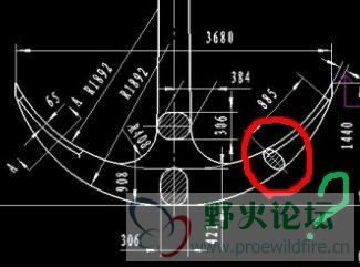

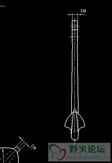

那地方没尺寸。还有这是没上传的图

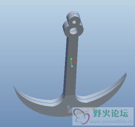

根据楼主的 CAD 贴图,倒贴回 CAD 中估算了一些细节的大致尺寸,并在此基础上初步草绘一下,不知道能否对楼主有帮助。
时间关系,否则在细化一下......
附上 IGS 文件

 楼主| 发表于 2012-2-29 11:35 | 显示全部楼层
回复 7# BoYa_DIY 的帖子
只有草绘吗? 能做出模型看下好吗?

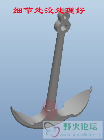

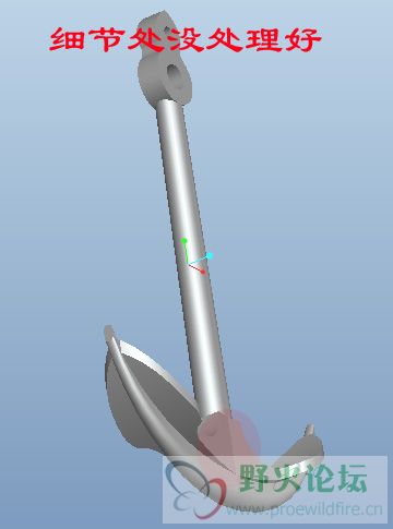

发表于 2012-2-29 16:36 | 显示全部楼层
初步画了一下,比起初想象要复杂一点。画了个初步的东西,细节处没处理好
待有空再仔细琢磨完善

44
 楼主| 发表于 2012-2-29 17:08 | 显示全部楼层
回复 9# BoYa_DIY 的帖子
你和我画的差不多 但这东西细节很重要。下面的月形钩子,上下都是有R倒角。连接处也很自然向2边弯曲,R逐渐减小,直到钩尖。
你和我画的差不多 ,因为主要是求这东西的重量。所以细节很重要。请专家们指点下。
