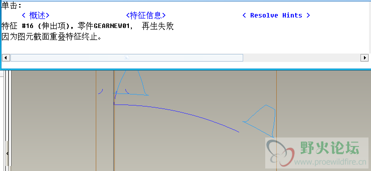

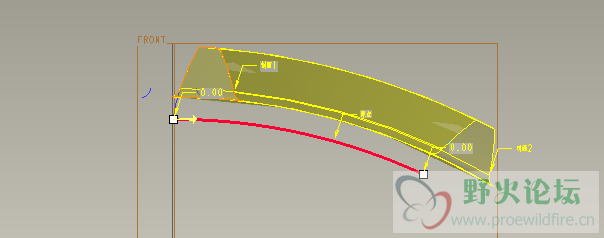

混合扫描中   扫描生成实体时  说是因为图元截面重叠而终止,  但扫描创建曲面却能成功 是怎么回事啊?

很简单的图形, 明显不会有重叠.
把主导线画在画在两个截面中.不要画在外面.
