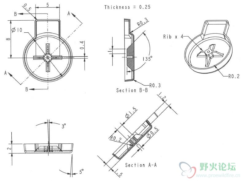

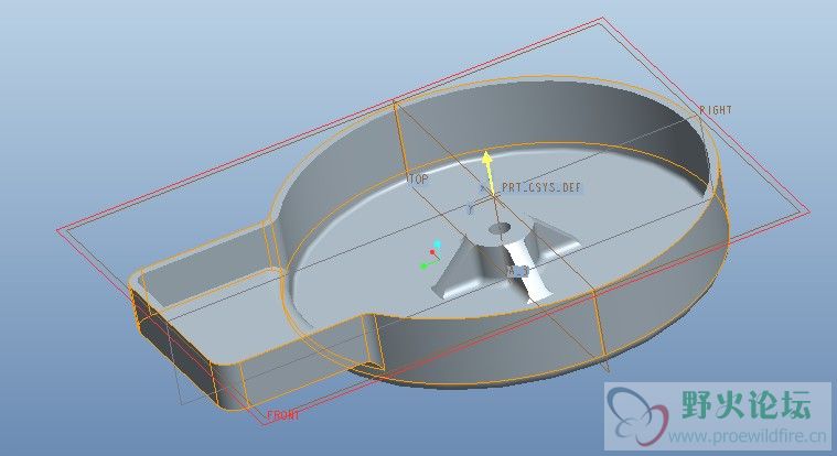

本人刚刚接触这个软件,出于个人兴趣,所以在工作之余自学,但是遇到问题也就没有人可以请教。所以应大家帮帮忙!我在拔模的时候,点选了外面的侧边,然后点选拔模工具,再点选frond平面,但是并没有出现角度设置。应该怎么弄啊,请大家帮帮忙,谢了!

发表于 2012-2-28 10:27 | 显示全部楼层
把圆角去掉,或者混合长抽壳然后倒圆角

 楼主| 发表于 2012-2-28 15:35 | 显示全部楼层
回复 3# 281323523 的帖子
混合长抽壳 怎么操作呢,可不可以教一下 谢谢
发表于 2012-3-2 11:34 | 显示全部楼层
把圆角去掉

发表于 2012-8-28 11:11 | 显示全部楼层
你这样做肯定不行的了哇。先去掉圆角
