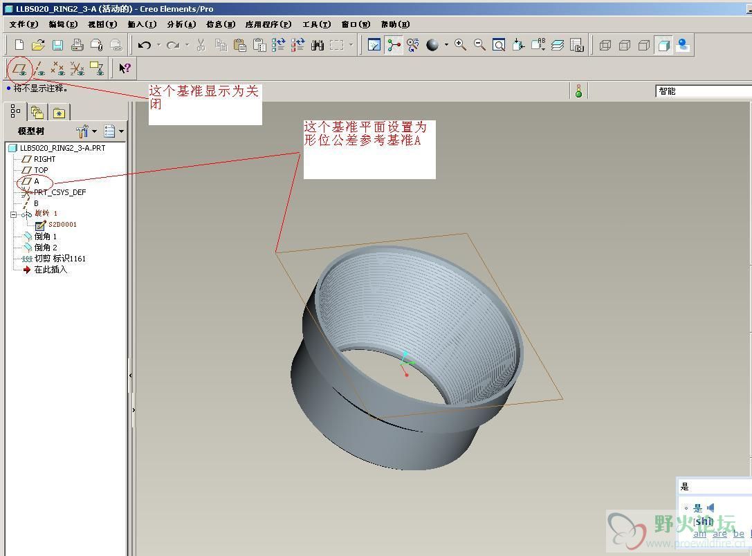

参照平面不显示

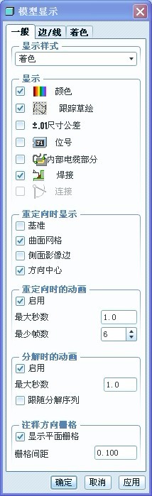

发表于 2012-2-27 15:40 | 显示全部楼层
未命名.jpg   这里面的 基准 一项打上勾 你旋转的时候也显示      视图----显示设置----模型显示

 楼主| 发表于 2012-2-27 16:46 | 显示全部楼层
回复 3# pbcll 的帖子
按照你说的做还是显示呀

 楼主| 发表于 2012-2-27 16:56 | 显示全部楼层
原帖由 yingpingf 于 2012-2-27 15:32 发表
参照平面不显示
可能上面没有说明清楚,再解释一下

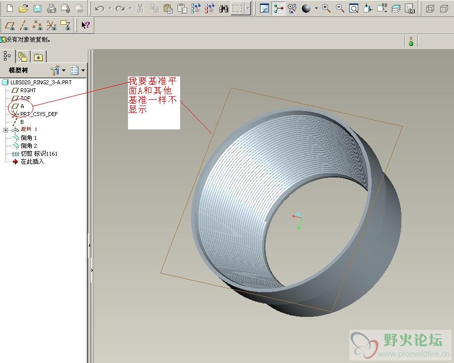

发表于 2012-2-27 17:55 | 显示全部楼层
那就设层,把A设在一个层A里,其他的平面设在层B里,将B层隐藏

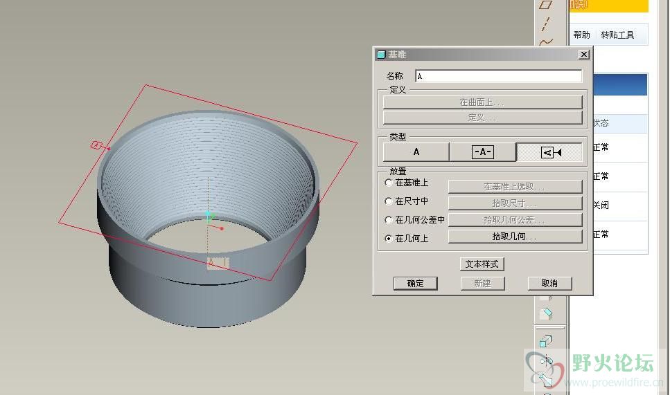

发表于 2012-2-27 19:10 | 显示全部楼层
把基准平面属性改一下

 楼主| 发表于 2012-2-28 10:21 | 显示全部楼层
原帖由 唐甜 于 2012-2-27 19:10 发表
把基准平面属性改一下
我不知道你是想怎么改,我的目的就是要把front基准平面设置成后面形位公差标注时的参照平面

 楼主| 发表于 2012-2-28 10:23 | 显示全部楼层
原帖由 binbin6424 于 2012-2-27 17:55 发表
你的方法可以,希望找出原因。
