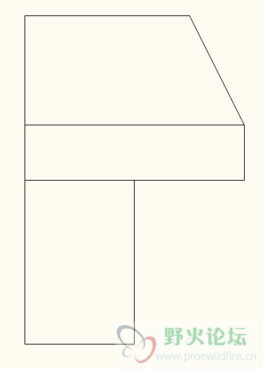

如何用PROE将CAD图转换成实体图,急用的……
如何用PROE将CAD图转换成实体图,附件是我的CAD图;
因为这个CAD图档是我之前用PROE转换来的,现在我想用PROE将这个CAD再转回之前的PROE实体。。。
我就不会了,能制作个过程吗 ?????我急用的

发表于 2012-2-27 15:04 | 显示全部楼层
这要看你的cad本身是不是三维图,如果是能转,如果仅是工程2d图,那么你慢慢重新画吧

 楼主| 发表于 2012-2-27 15:07 | 显示全部楼层
我的帖子说的很明白了,我是PROE将实体转为CAD,我现在想用PROE将CAD  2D再转回3D

 楼主| 发表于 2012-2-27 15:28 | 显示全部楼层
我转的是DWG 格式,要重新画吗?是不是转成DXF格式就不用重新画,直接转就好了???

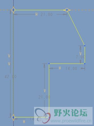

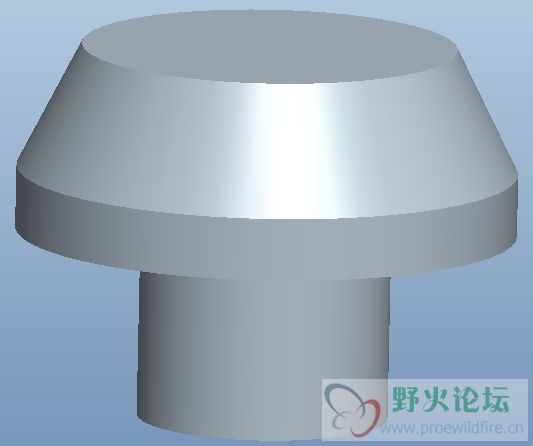

发表于 2012-2-27 16:31 | 显示全部楼层
看了下楼主的CAD 可以直接转出来 这里的转是旋转哦  如果你想找可以直接转换一个格式3D就出来了的话,我是不会 下面的内容也不是你想要的 可以选择不看
步骤:1 打开CAD 确认尺寸 将旋转的图保留起来,做中心线 多余的删掉  另存一个2007版本以下的
337
417

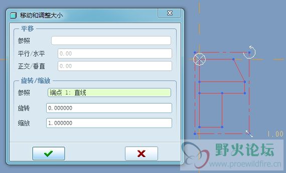

发表于 2012-2-27 16:37 | 显示全部楼层
2 在PROE里新建一个零件 选择旋转 进入草绘界面  草绘——〉数据来自文件——〉文件系统 找到你刚另存的DWG 找开 ——〉在屏幕上随意点一点 DWG图就过来了 将比例设为1:1 将图形拉到基准面  放中心线  OK
