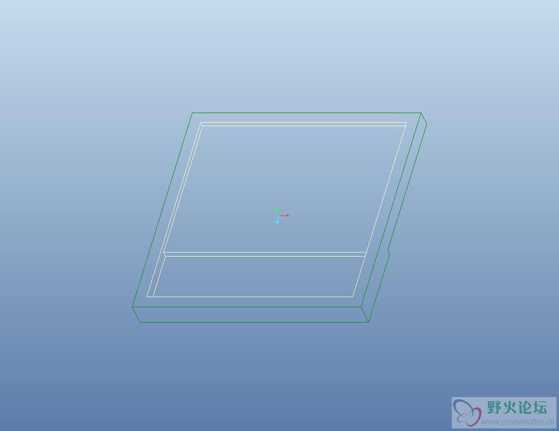

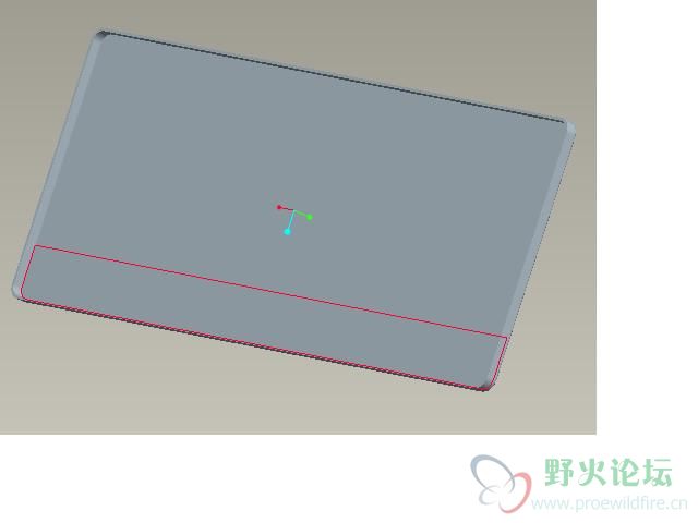

0001.JPG 如何在钣金的四壁根部再向下冲段差?
我需要在蓝色线的部分再向下冲0.2mm,形状跟蓝色线一致
 楼主| 发表于 2012-2-26 23:34 | 显示全部楼层
不切齐根部我会做出来,但是切齐根部,就一直做不出来,困扰我很久了

发表于 2012-4-20 11:33 | 显示全部楼层
剪齐後可能是因為絕對精度的原因你可以改一下

发表于 2012-6-12 13:46 | 显示全部楼层
我跟你说一下吧,这样的段差都是模具成形的,所以,你要用到模板,好好想一下吧
发表于 2012-6-16 09:44 | 显示全部楼层
这种特征一般是用模具成型做,也可以直接用折弯做出来。
