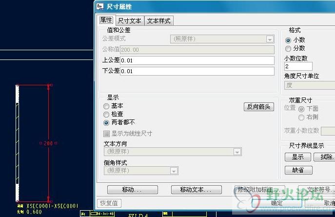

怎么会出现不能标公差,请帮我解决下,如附件图

在pe3.0的菜单栏的:工具的  选项里更该tol-mode 文件其属性为nominal
然后在2d图档导出是在绘图的选项设置栏里更改配置文件tol-display其属性为yes
其作用只能使用当次的绘图标注,因公差属性里的"公称值"修改后影响环境窗口的对话框,
建议最好是用上述方法做一个已将出图设置ok的模板,方便
以后在出图的时候使用
