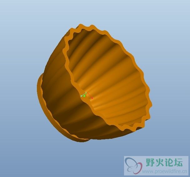

刚学PROE,还没有入门,求教各位高手,如图产品的画法,步骤,谢谢!

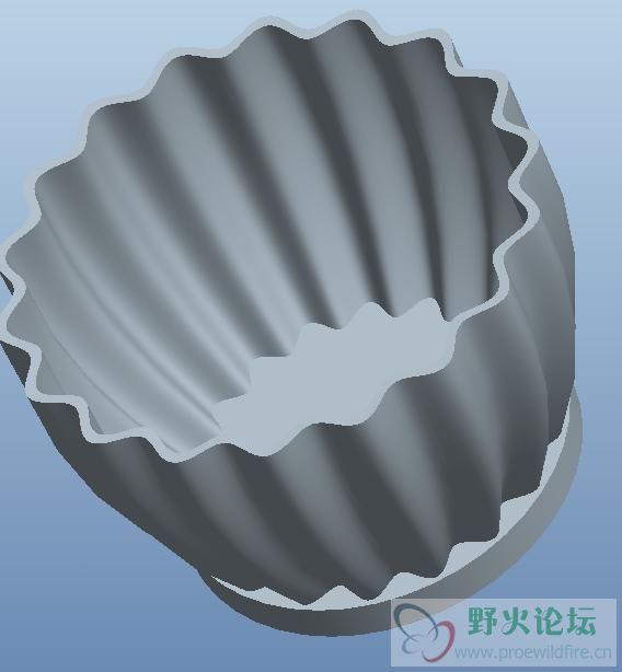

发表于 2012-2-25 18:50 | 显示全部楼层
用可变截面扫描(VSS)
附5.0M060版本档案,请参考
[ 本帖最后由 awaken 于 2012-2-25 18:52 编辑 ]

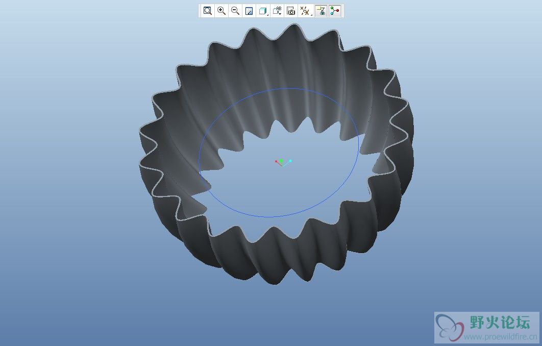

按照样子也画了一个
下图为可变扫描的截面和关系式:

 楼主| 发表于 2012-2-27 09:50 | 显示全部楼层
原帖由 liuhuzaqw 于 2012-2-27 09:13 发表
按照样子也画了一个
121477
下图为可变扫描的截面和关系式:
121478
谢谢!
