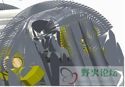

刚刚安装好creo1.0M020 打开一个零件后 用滑轮缩放零件后就变这样的样子了 !但是转动一下又没事了!再缩放一下 又有这样的情况了!对作图很不利啊!到底是软件BUG还是我电脑的问题呢?但是之前用的proe5.0都没这样的问题啊!希望能有大虾帮个忙解决啊!!!

嘿嘿~~问题已经解决!原来是显卡驱动的问题!装系统的时候!系统自动帮我安装了万能驱动!我把它给卸载后 装会原来自己的驱动!问题就解决了!所以告诫安装了万能驱动的朋友啊!驱动还是原装的好!!呵呵~~~
