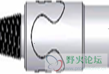

[localimg=400,300]2[/localimg]各位大侠们,我想在圆柱面上做一个槽子,形状不是是很规则,具体见图纸,在网上查了查说是要用什么包络的方法之类的,有哪位好心的可以给我仔细讲讲怎么建模啊……小弟在此谢过了啊!!!!!

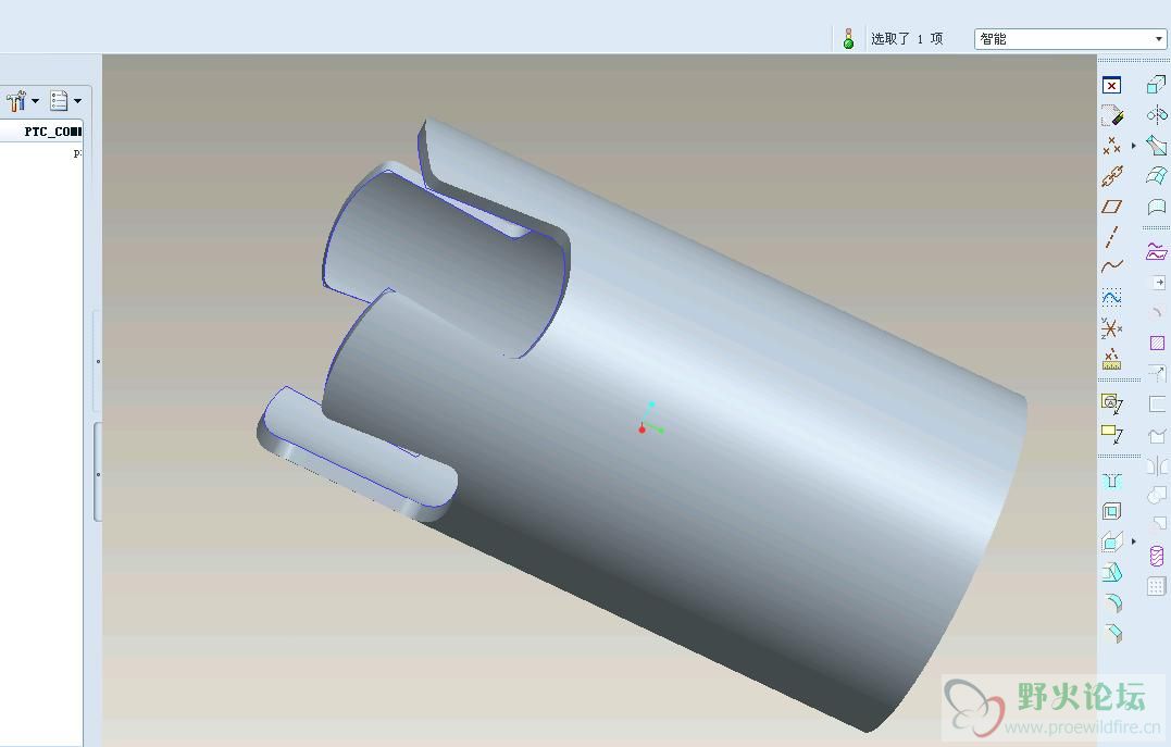

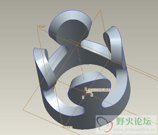

不知道楼主是不是需要这种效果
用包络做的曲线,切出曲面就ok了
