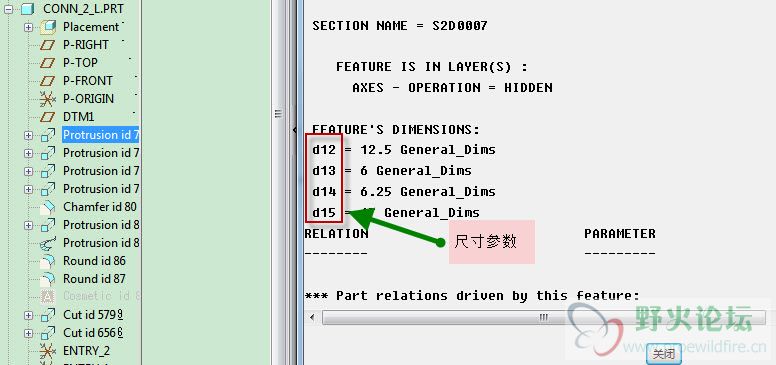

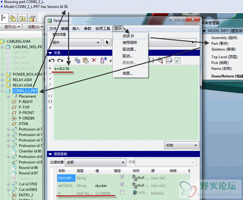

其实3D图中的每个尺寸都是有参数,通过关系式取得值后,再在BOM中用asm.mbr.user-defined去取这个参数就可以了
190
258
发表于 2012-2-24 17:58 | 显示全部楼层
版主啊,100K的设置太小了,发个图都不行啊,改了又改,勉强小于100K
上面的参数信息可由 右键需要特征>信息>特征

190
258
发表于 2012-2-28 10:17 | 显示全部楼层
还需要再详细吗?截图说明已经够了吧
