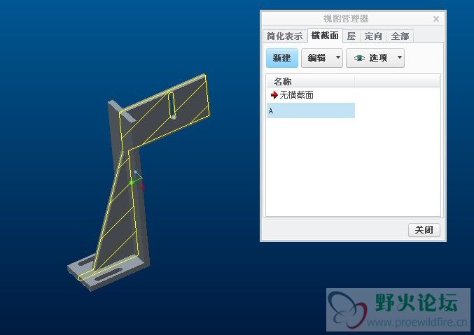

我将一个立体进行剖视后发现只能显示其中的一部分 我想显示出全部的实体 剖面也同时显示出来 有谁能帮帮我 谢谢! 附图一张

都要剖了,还要全部看到,到底是什么样的想法嘛,
不过无间叫发现还是可以的,
你做好剖切面后,不要双击激活他,点选中他就好了,
你再看3D中是不是你想要的效果
 楼主| 发表于 2012-2-24 16:01 | 显示全部楼层
恩 我明白了 只是为了做出剖面 后来设置无剖面显示就可以了

按楼上说的做

在剖视时,在选项里点“可见性”,再双击回到无剖面就可以了

做好剖面 设置成可见性就行了
