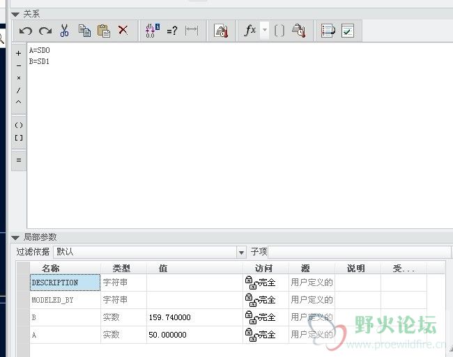

各位高手,请问下有没有这样一种方法,让proe的零件图或装配图的某些尺寸自动显示在装配图的明细表中(boom表),只要能做到自动显示(也就是明细表中的数值能跟着零部件的改变而跟着改变),什么方法都行,希望各位能给小弟伸把手。。。。。。

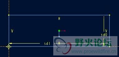

发表于 2012-2-24 16:45 | 显示全部楼层
这个是小问题,在如此强大的破衣面前怎么会不能实现呢?
你按我的步骤来:(例子:拉伸长方体)
1 进入草绘,随便画个长方型截面,就会出现到少两个尺寸,长和宽
2 进入关系。给他们加一个参数(一定要记住要写长和宽的ID尺寸号)
3 定好关系式,加上参数
4 在BOM表上报告你要显示的参数就完成了
以上完了后,就参数化了,只要你的长和宽一变,BOM上就跟着变了

回复 2# 威廉 的帖子
大哥,还有一个问题  就是 截面是解决了 但是那个长度呢,同样的方法能成么 就是拉伸长度
