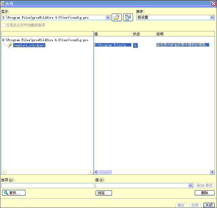

在 "工具"----选项  里,进行文件配置设置,可是出现如下图所示的两种情况,即在 "显示"下面的框里显示不通的内容,我想问问,这两个不同的内容各代表什么?

第一个图片中是PROE的当前工作环境设置内容
第二个图片中是PROE的指定的目录下的环境设置文件的内容.
发表于 2008-7-4 19:45 | 显示全部楼层
楼上说的不知道你明白了吗?第一个是默认的设置,第二个是你自己做的配置,你自己做的配置选项会替代默认的配置

进入Proe系统时,系统会先去读取安装目录下text下的配置文件(即上图所示),然后再去读取工作目录下的用户自己的配置文件(即下图所示),配置文件内如有重复设定的参数选项,则系统会以最后读取的数据为主(即工作目录下的配置文件为主).
