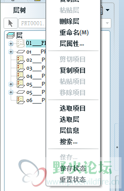

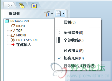

比如参考面,或者不想要的尸体等,如何彻底隐藏,谢谢
