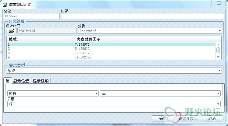

在失稳分析中,失稳载荷因子怎么解释?
结果截图
结果截图

同求解释,我也看得一头雾水,莫名其妙。为何测量结果都是1?

这个帖子这么久了,我说点吧。图中有1234…个失稳因子,代表1234…失稳,选其中一个,查看结果,看图形变形的最大应力,这个力和对应的失稳因子的乘积就是元件能承受的极限应力,简单地说,失稳因子小于1,就会失稳变形,大于1才合格(不考虑安全系数)

失稳因子*静态载荷就是失稳的临界载荷

失稳载荷银子BLF是指在不同形态下载荷的倍数。

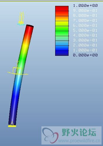

我也是一样迷惑,这失稳因子是在零件受力的情况下分析的到的,而Pcr=BLF*Po   (Po:零件受的静态载荷;BLF:失稳因子cr:失稳临界载荷),书上的介绍是:当施加的载荷超过Pcr时,零件发生失稳;但是假如我的Po=100N 分析结果为 BLF=302.05  302.37  2646  2649  7019(真实分析结果);那么Pcr 不是永远大于100N了(Po=100N),也就是说零件永远不会失稳?!!!
杆件稳态分析
杆件稳态分析

100N=10KG,那么轻的东西除非你的“棍”很细!
