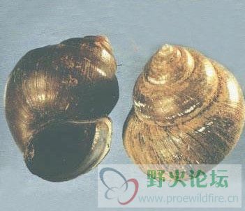

如上螺壳怎样画

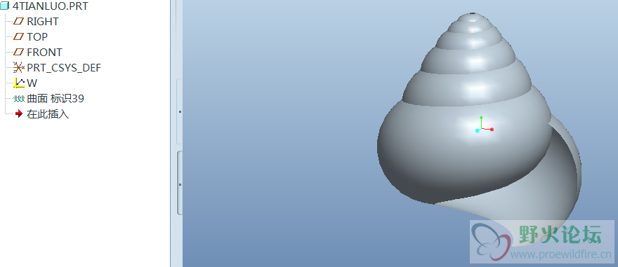

在别的地方找到的
用螺纹扫描,截面的控制要用关系式
4tianluo.prt.rar
