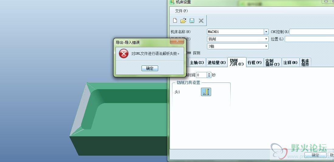

1.jpg 2.jpg win7 64位系统 proe5.0  试过070至110等多个版本,问题依然

安装一个 MS VS 2010 看看

发表于 2012-2-23 10:30 | 显示全部楼层
试试m120版本吧,我这儿没问题

发表于 2020-2-11 16:29 | 显示全部楼层
用户权限问题,用administrator账户登录Windows就能解决
