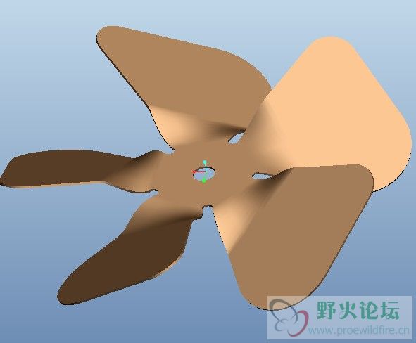

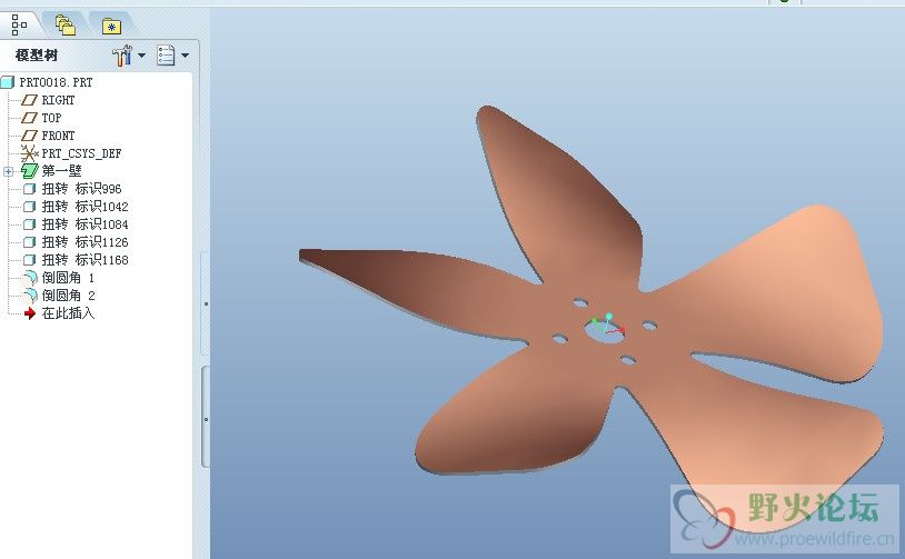

用钣金画的啊!先用零件画出你要的形状凸模,然后像组件一样复合到钣金上就出来了

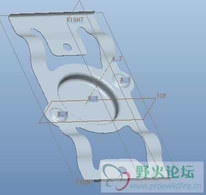

发表于 2012-2-26 23:11 | 显示全部楼层
这个只能画个样子,要求数据的就不能这样画了,还得学曲面了[localimg=400,248]1[/localimg]

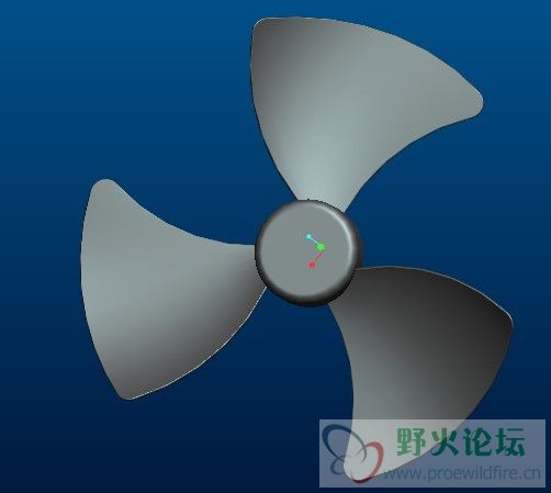

发表于 2012-2-27 01:37 | 显示全部楼层
风扇叶
楼主觉得参照这个如何

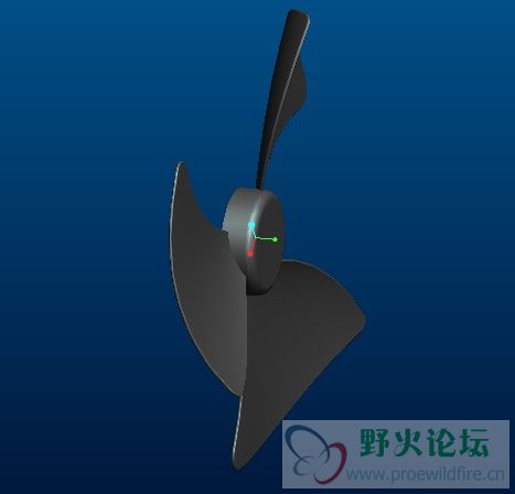

发表于 2012-2-27 17:09 | 显示全部楼层
叶片根部扭曲程度貌似比较大,要画到原图一样有难度,不好画

发表于 2012-2-28 11:03 | 显示全部楼层
一般是用扭曲

发表于 2012-2-28 21:30 | 显示全部楼层
想完全用钣金画还是不够理想,凸包没法做。
