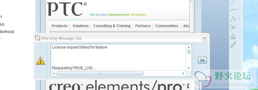

已经安装成功,我是按照教程的步骤安装的,可是打开的时候提示了这些内容,就是打不开,求解?
d:\我的文档\桌面
请指教下,谢谢!

没有破解成功的原因,要不就是你一开始的破解文件没有搞对,要不就是你后面破解没有成功
 楼主| 发表于 2012-2-22 11:17 | 显示全部楼层
破解成功的,许可证我是按照教程说的破解的,是不是系统问题?
发表于 2012-2-22 11:56 | 显示全部楼层
英文提示:没有许可证啊

你一定要,认真看安装步骤,这个是没破解完全的提示,也许你的机器码没有改过来,认真看一下!
