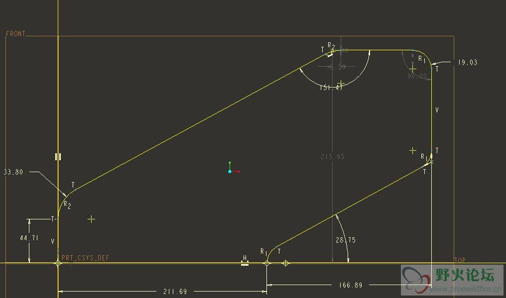

我在草绘的时候标注老是失败,就是到最后尺寸不合适什么的。我想不同是什么问题,尺寸都是对了。请高手指教。。。附图……

自己把尺寸标注完整,不要留灰尺寸,完了批量一次修改完

对了,我就是想问灰尺寸的问题,那个灰色的尺寸怎么删除,或者怎么去掉?》????能给我详细讲解一下尺寸灰白等等的意义和用处吗??????

灰尺寸:也叫弱尺寸,就是你在草绘完成时(不加任何标注),系统自动标注的相对约束的尺寸,往往都存在不是你想要的约束对象和尺寸值,通常都要经过更改或标注。
黄尺寸:也叫强尺寸,都是通过标注或把弱尺寸转成强尺寸的,可意为你想要的尺寸约束和尺寸值
弱尺寸没有必要去删除,你建一个强尺寸,相应的弱尺寸就会自动减少一个,直到你的草绘全由强尺寸约束,弱尺寸也就没了

那若尺寸怎么转变成强尺寸呢?????

选中弱尺寸,右键菜单里有转变为强尺寸的命令

手工标注了就自动变为强尺寸
