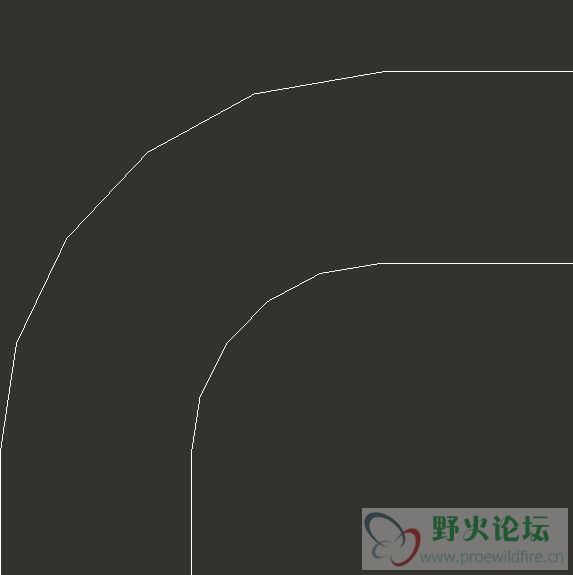

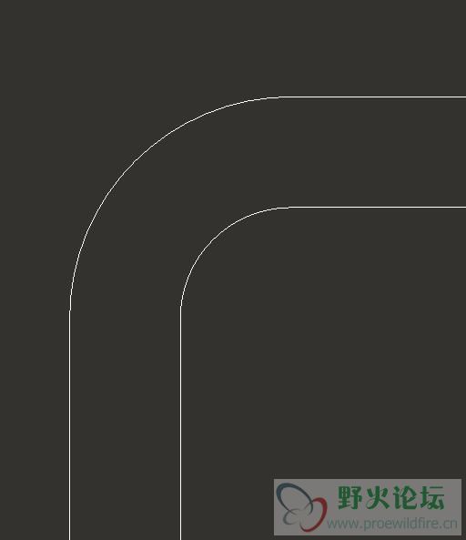

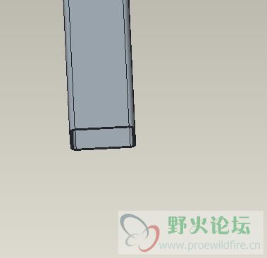

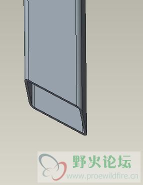

弱弱的问一个关于绘图中投影的问题
如果我拉了一个方钢,又在边线倒了圆角  之后又切了三角形切面,但是转到绘图里投影的时候 圆角就变成了多段线
而如果不切三角形切面的话,圆角就不是多段线了 怎么解决这个问题

发表于 2012-2-21 12:58 | 显示全部楼层
可能是因为圆弧倒角倾斜了角度,就不是圆弧了吧,就由那个多段线组成

发表于 2012-2-21 16:39 | 显示全部楼层
这个是精度问题吧?

发表于 2012-2-21 22:27 | 显示全部楼层
显示的问题,可以把显示质量调高点
 楼主| 发表于 2012-2-22 11:07 | 显示全部楼层
回复 4# 野火 的帖子
谢谢管理员  问题已经解决了
