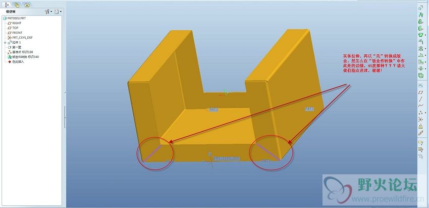

[求助] 请问怎么做钣金件转换的边缝,见图!

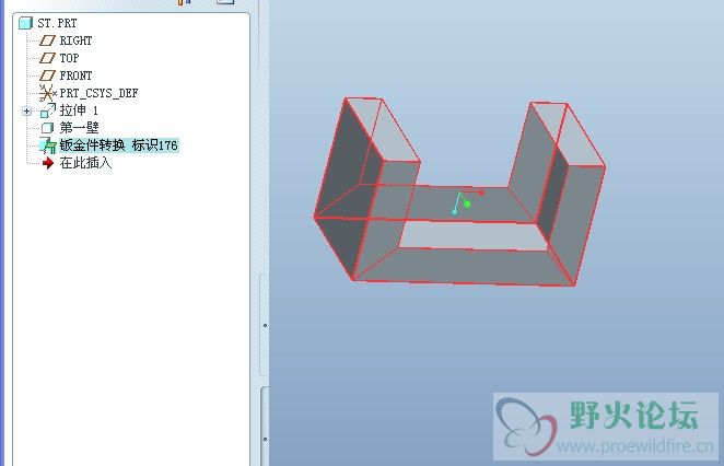

发表于 2012-2-21 10:21 | 显示全部楼层
是这样吧?
st.prt.rar
111.58 KB, 下载次数: 69
110
126
 楼主| 发表于 2012-2-21 22:17 | 显示全部楼层
回复 2# lsw1893 的帖子
谢谢!
还有一个疑问,按照钣金件转换的命令表,应先定义“裂缝连接”,再定义“折弯”,这样却无法定义“裂缝连接”的第二个端点。如果先定义好“折弯”,再定义“裂缝连接”就可以实现。
为什么呢???烦请再指点一二,谢谢!
