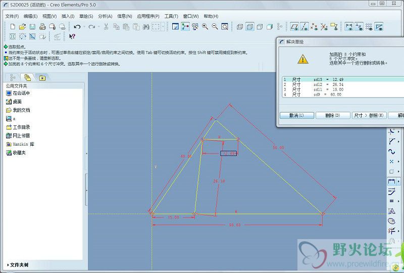

在论坛下载的练习题不会做,望各位高手不惜赐教。希望解答的详细点,上传个绘图文件。问题1:这个图用PRO怎么做,关系式是什么?问题2:别人可以正常标出所有尺寸,我怎么不行,为什么?

别人可以标出所有尺寸
别人可以标出所有尺寸
我标注显示尺寸冲突
我标注显示尺寸冲突

参考尺寸啊,楼主,请注意图片中有两处为参考尺寸,有关proe中  参考尺寸   的信息  和     常用生产工程图中的  参考尺寸  的信息,请搜索一下……
ps。还有尺寸链,请搜索资料学习

不好意思,刚刚花了个,发现还是不对!用“加亮开放端点”检查时发现图园不对啊。急死了,哪个高手帮帮忙吧!

你的关系式是怎么设定的 ?

关系式:X=Y*2就这样!XY 就是图中的两条线

在草绘里左键选中标注尺寸后右键点,将四舍五入的选项去处,相关尺寸左键选中后右键选“参照”
