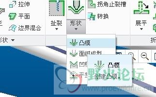

见附件

最近刚学,用凸模成型方式,去掉一个面,就好了

有凸模的命令来完成

哪位大侠发个详细步骤,多谢。俺是新手啊。

请问,要移除那个面呢?底面还是侧面
 楼主| 发表于 2012-2-20 15:17 | 显示全部楼层
哪位好心人指点一下啊,总是特征失败

谢谢大家啊,做出来了。就是用凸模成形,去掉一个面
