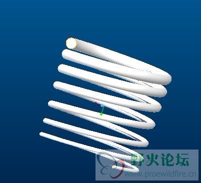

发表于 2012-2-20 12:57 | 显示全部楼层
这样的还是可以做出来的

 楼主| 发表于 2012-2-20 17:58 | 显示全部楼层
多谢三楼,但是不像3楼做的那样,整个形状是漏斗形的,上大下小,不是圆柱形的。

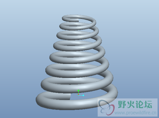

发表于 2012-2-21 10:51 | 显示全部楼层
你轨迹是斜线就行啦

发表于 2012-2-21 11:32 | 显示全部楼层
是不是这样
是不是这个样子的,先做出螺纹线,再用可变截面扫描
