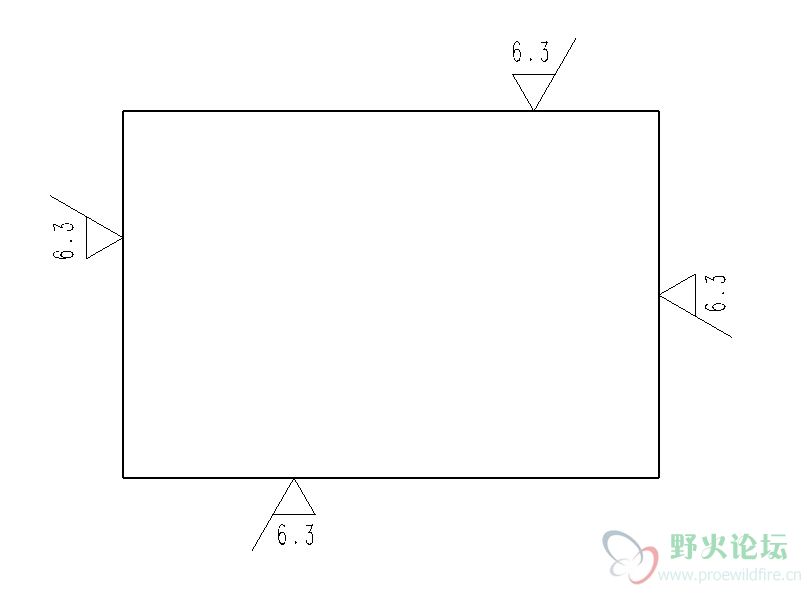

第一张是画的图

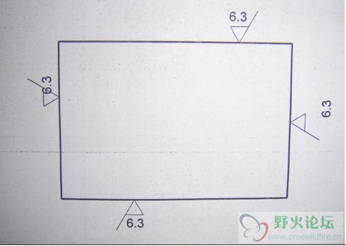

第二张是打印预览的图
第三张是打印出来的结果
用另外一台电脑打印就没事,大家看一看,看能不能找到原因,谢谢了!

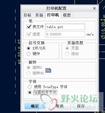

发表于 2012-2-20 12:03 | 显示全部楼层
你在打印时,配置框选择勾画所有字体,试试看
 楼主| 发表于 2012-2-20 16:11 | 显示全部楼层
楼上正解!谢谢啊!
