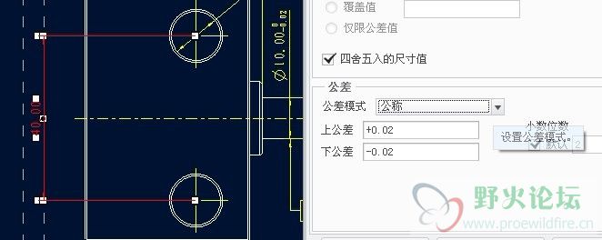

很感谢上次论坛上的朋友帮我解答标注尺寸的问题。我又遇到一个问题是这样的,我手动标注可以正常显示 4.jpg 但是自动标注就显示成这种公差形式 3.jpg ,我查过论坛一些配置,绘图选项那里tol_display 我有改成yes, 工具-选项-tol_mode wo 改成 nominal了。

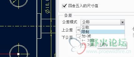

你还可以这样做,点选择需编辑的尺寸,右键,属性,在公差模式下选择你想要的方式
公称:就是没有公差的
限制:就是你现在标的那种,上限及下限尺寸
后面的就是针对公差型式了
你试试看吧

可能你改的配置文件没生效,改好的 config.pro 放到启动目录下

好的,谢谢两位朋友!  我看过资料,说tol_mode,设置后要在下一次新建工程图时才会生效!
