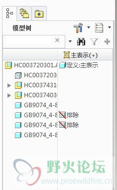

可能是习惯了老版本,在组件模式下简化表示时模型树右边这里总是多出一半窗口,里面标识简化模式状态。

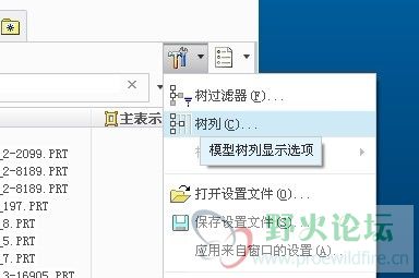

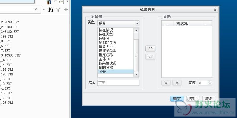

这个可以去除的,你按下列步骤操作
1 点选模型树列选择项,2 把显示窗口下的内容删除,3 应用就好了
47
 楼主| 发表于 2012-3-6 16:03 | 显示全部楼层
非常感谢,解决!
