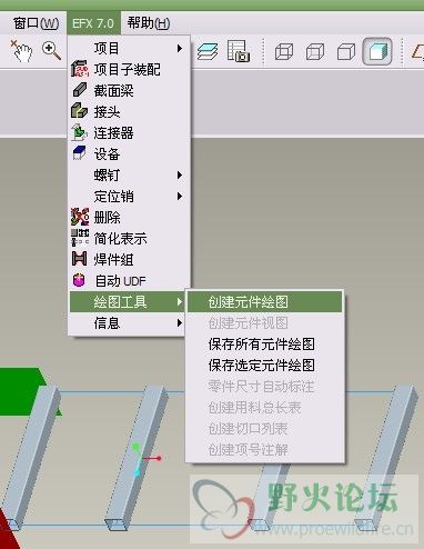

[求助] EFX如何出工程图
发表于 2012-2-18 23:02 | 显示全部楼层 |阅读模式
第一步
第一步
第二步
第二步
第三步
第三步
在绘图工具下,有些选项是灰色的,点击 创建元件绘图 后,再勾选弹出窗口中的任何项,再按 打勾,就出现“创建绘图时出错: DIY_SQUARE_TUBE_4” 。各位高手是什么原因呢?请高手出个教程,或回贴告诉怎么做……

安装路径上有空格,例如D:\Program Files类似的路径,由于编程有BUG,所以有些功能不可以用。
