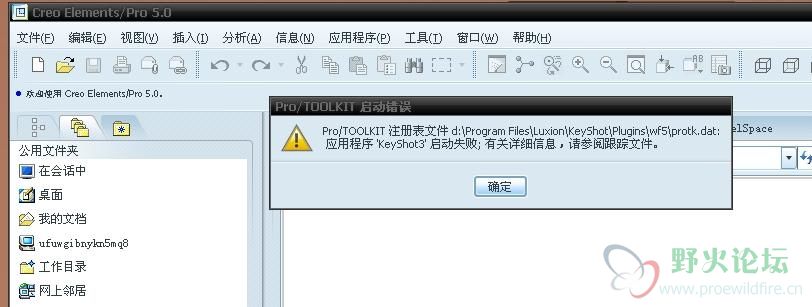

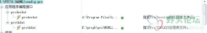

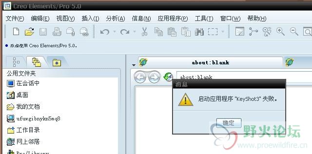

KeyShot_2.3.2挂PRO5.0出现了问题请高手解决下
版本是5.0M110的
版本是5.0M110的

上次我也是遇到过这个问题、、、
你再安装一个C++2005(vcredist_x86(启动失败后安装).exe)、
就是这个东西就好了、、、

我去试试 谢谢啦
