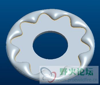

楼主: xiangzai2527
[求助] 这个图关系式咋整?

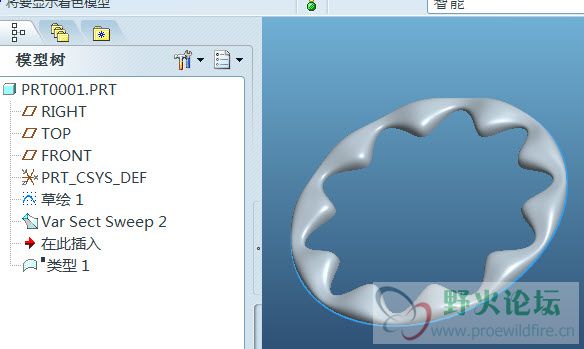

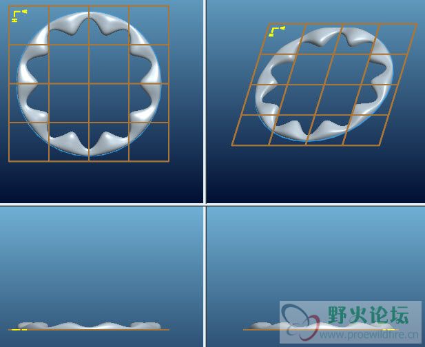

发表于 2012-2-24 13:21 | 显示全部楼层
VSS
sd3=60+30*sin(trajpar*360*10)
sd12=20+10*sin(trajpar*360*10)
sd13=30+15*sin(trajpar*360*10+pi/2)
SD3水平线控制
SD12曲线点高度控制
SD13曲线点水平控制
sd3,sd12,sd13示具体而定

发表于 2012-2-24 17:23 | 显示全部楼层
我做的跟10楼的感觉差不多,只用了10楼前2个关系式也就是右上角那个图的两个变化(宽度跟高度),请问10楼的第三那个关系式是什么?发个草绘的图看看
发表于 2012-3-8 19:33 | 显示全部楼层
应该是这样就差不多了
发表于 2012-3-8 19:37 | 显示全部楼层
怎么不能上传图片的啊,郁闷啊,
一个就是水平 sin函数控制或cos
一个是高度,可以定常数
其他就是那个圆弧的问题了,那圆弧应该是个变数,不用约束,
把其他都约束了就OK乐

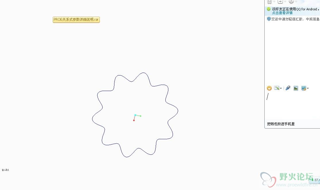

发表于 2013-2-10 17:08 | 显示全部楼层
这是那条去线方程
柱坐标
    r = 240+cos(t*180*20)*30
       theta = t * 360
           z = 0
597
111
913
发表于 2013-2-11 09:52 | 显示全部楼层
圆+正弦函数
呵呵,好久没用,都生疏了
