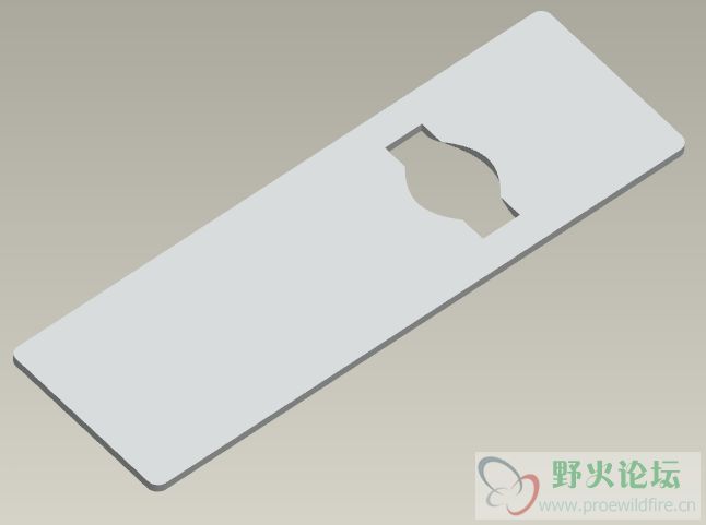

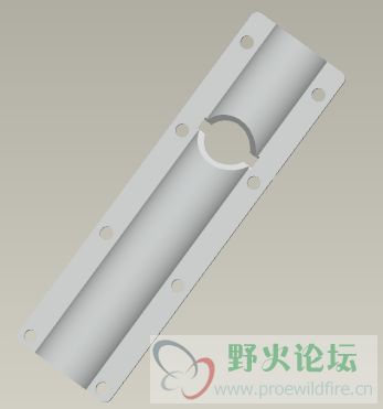

很勉强的作了一个。见test.prt
折弯部分可以展开,但是变型部分不能。另外,冲模部分由尖锐角,模具不理想。
理想的状态是:见prt0001.prt。这个图变成板金后没法展开。

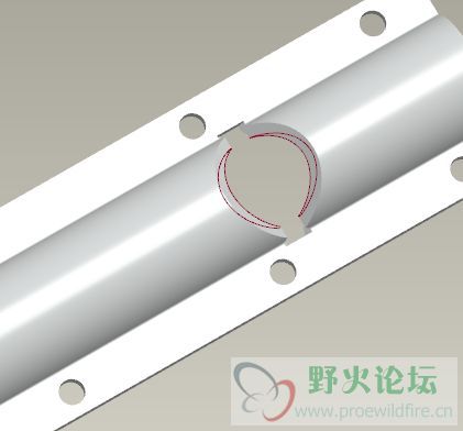

图到时给你展开了,不知道对不!你要算面积还是咋的,你的R角处有问题,遇到这种问题自己多揣摩,一步一步的找原因,PROE的做的任何钣金都能展开的,自己摸索方法。

问题主要在R角出,R角交汇处,展平时切除就行了。看上图的红丝区域就是展平提示有问题的地方。展开文件我已经删了,不好意思。

我用最直接的“创建展平" -“规则”-“固定几何形状”(选了带空的平面)-“展平几何形状”(选了外园角以延伸到板筋外侧)-之后就失败了。

展平时先切除R角,你图上的R角是不规则的R角,切除了就可以展平的。
