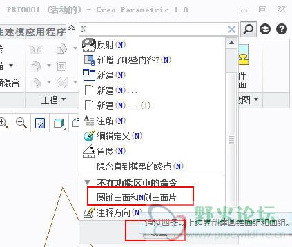

CREO里面N侧曲面这个命令我找了好久就是没有找到,求哪位大侠指点一下啊,谢谢!ths
47495
发表于 2012-2-17 22:26 | 显示全部楼层
设置里包含,输入 N

 楼主| 发表于 2012-2-18 13:04 | 显示全部楼层
找到了!谢谢版主指点!谢谢!
