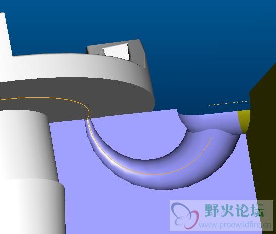

发表于 2008-7-20 07:23 | 显示全部楼层
就上面所作图形,认为还是用可变截面扫描做比较方便。我作一个供你参考

发表于 2008-7-24 12:34 | 显示全部楼层
可以
点设置为混合顶点

发表于 2008-7-24 12:49 | 显示全部楼层
你就试试我这个方法吧。

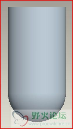

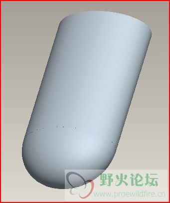

发表于 2008-8-3 23:06 | 显示全部楼层
看一下能否帮的上忙!
在最后一个截面上画点,然后确定,再选择光滑就可以了!!

发表于 2010-1-6 20:45 | 显示全部楼层
你这个直接用混合酒可以了  最后一个界面用点没问的

发表于 2010-1-31 17:13 | 显示全部楼层
应该是对应点出错了吧,不能一个点对应几个点,你可以做很小的几个点,与之相对应
