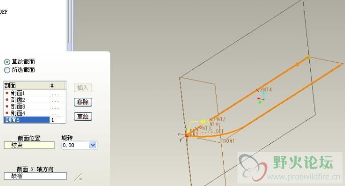

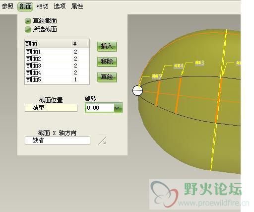

9楼的为什么我按照你的做到最后一个截面(点)是;时前面几个截面的前面都加了一个红点显示错误呢?

不太清楚?显示是什么错误?截张图来看看

可以到点的~顶点位置的截面选端点就好了

估计是你画截面出问题了,,截面有讲究的。起点开始方向不一下,图也不一样,还有截面的顶点个数要一致,你图上前面几个截面的顶点个数都没显示出来,后面一个点是1,你再看看

第一个图是我创建第四个截面时的图
第二个图是我创建最后一个截面时的图。
怎么会这样啊?

第二个图是我创建第四个截面时的图
第一个图是我创建最后一个截面时的图。
