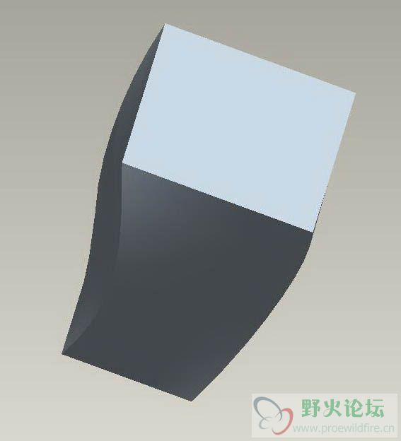

PROE4.0里扫描混合的截面能用点吗?
我在草绘中根本无法创建点这个截面,哪位高手来帮我。
刚学PROE1个月。。。。。

在轨迹上设置一个基准点,就可以了

可以的

是完全可以的,在草绘时用“基准点工具”创建一个点就行

还是不行。。。。。

试作一个实体给你参考

我的意思是用扫描混合做成这种的

不明白你的设计意图。好象是用可变截面作吧

就是用扫描混合做的 。我看过别人做过的啊。。。。。

不明白楼主什么意思,,5楼给的就是扫描混合啊 !你自己是不是搞错了?
